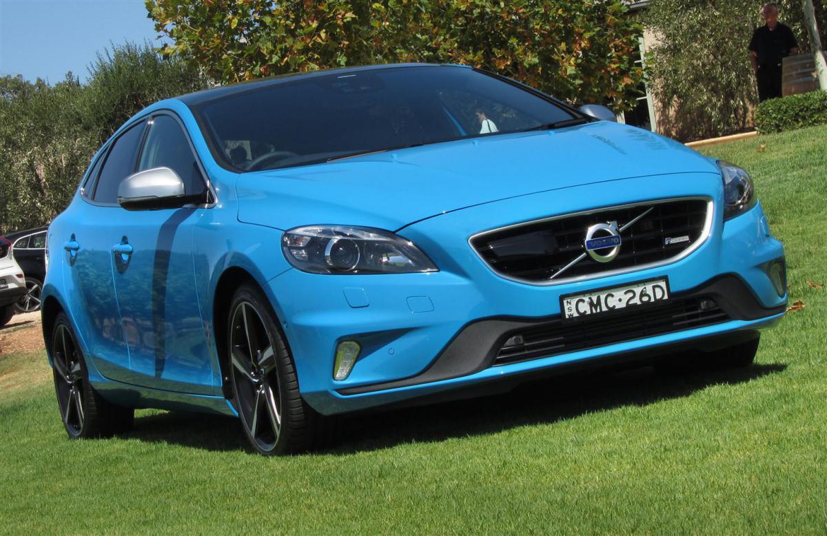

Автомобиль с пакетом Visible (bi-xenon)  - я честно говоря думал, что в дальнем свете тоже ксенон должен стоять, а там галогенки.
Еще не могу понять сити сэйфети работает или нет - как безопасно для здоровья и машины можно проверить эту систему?)))
почему вы решили что на дальнем галогенки? bi- то оно потому и "би" что "оба" вроде как  :rolleyes:
а сейфети я вот тоже все хотел затестить да стремно было, а получилось само - хотел нырнуть носом под высокий шлагбаум, тут оно машину-то колом и поставило  :crazy:
Поделиться сообщением
Ссылка на сообщение
Поделиться на другие сайты
Когда ближний включается он вспыхивает и потихонечку разгорается, а дальняк - во первых желтее, во вторых сразу ярко зарогается при включении.
Вот и сижу, думаю - может недоукомплектованная машина.
Подскажите у кого как комплектация Visibl?
Ссылка на сообщение
Inkomkz, ну вот я вам и подсказываю, у меня Визибл. зачем дальнему "разгораться", если блок поджига один на оба света?
линза-то там одна, дальний, думаю, просто "поднятие" шторки в общем блоке с одной линзой
Ссылка на сообщение
линза-то там одна, http://www.themotorreport.com.au/content/image/i/m/img_1026-0222.jpg , дальний, думаю, просто "поднятие" шторки в общем блоке с одной линзой
А от линзы ближе к центру автомобиля там не дальний стоит?
Ссылка на сообщение
так и есть)
