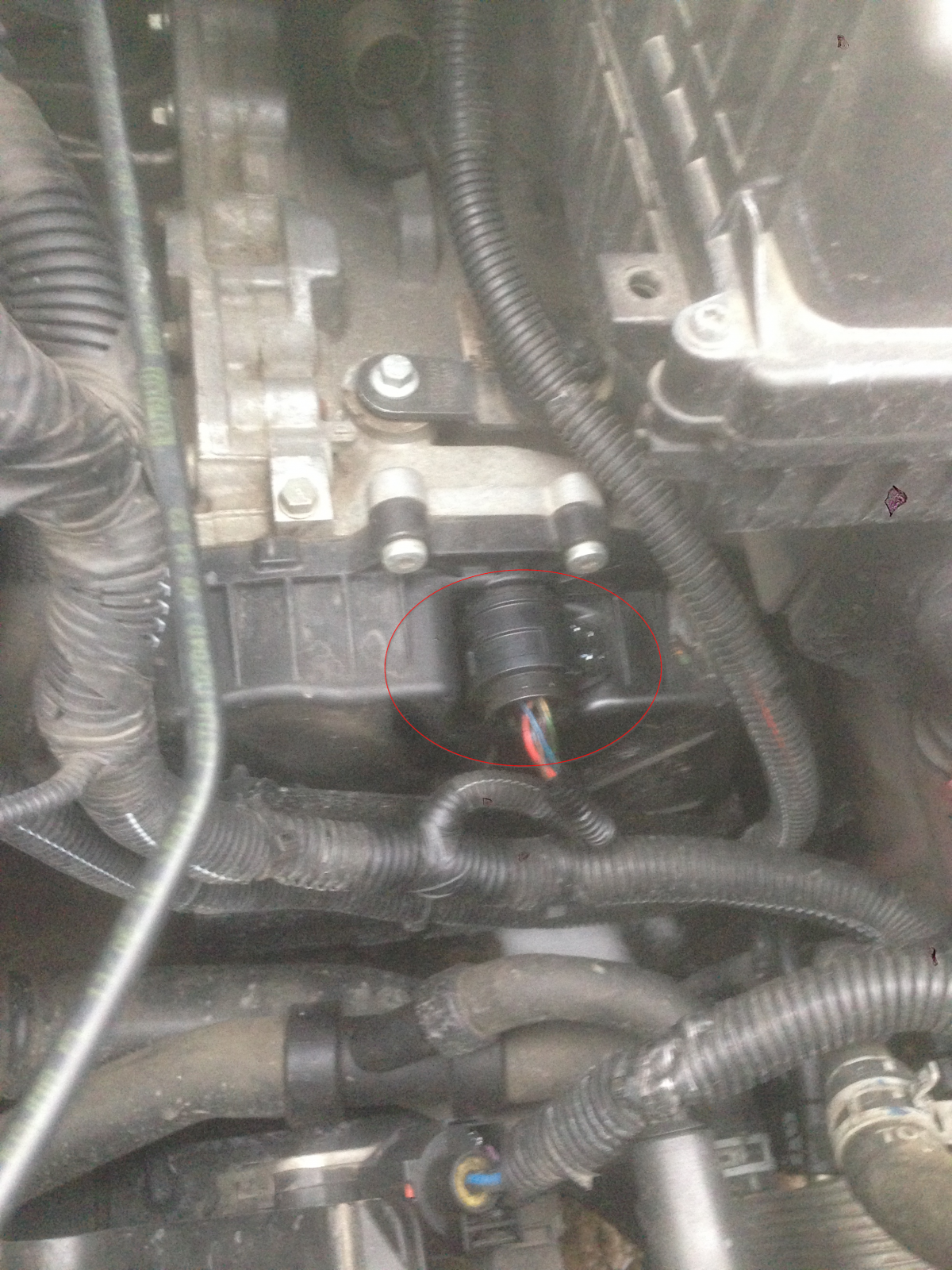

  1. Добрый день! Подскажите, что за жгут входит (выходит) из коробки? (см. аттач) Powershift - S60. Заметил, что жгут и крепление потеет. Что это за жгут (есть подозрение, что провода управления гидроблоком?) Достаточно ли будет заменить уплотнительное кольцо?
  2. http://forum.volvoforlife.ru/topic/5767/page-2 Тут ответ!
