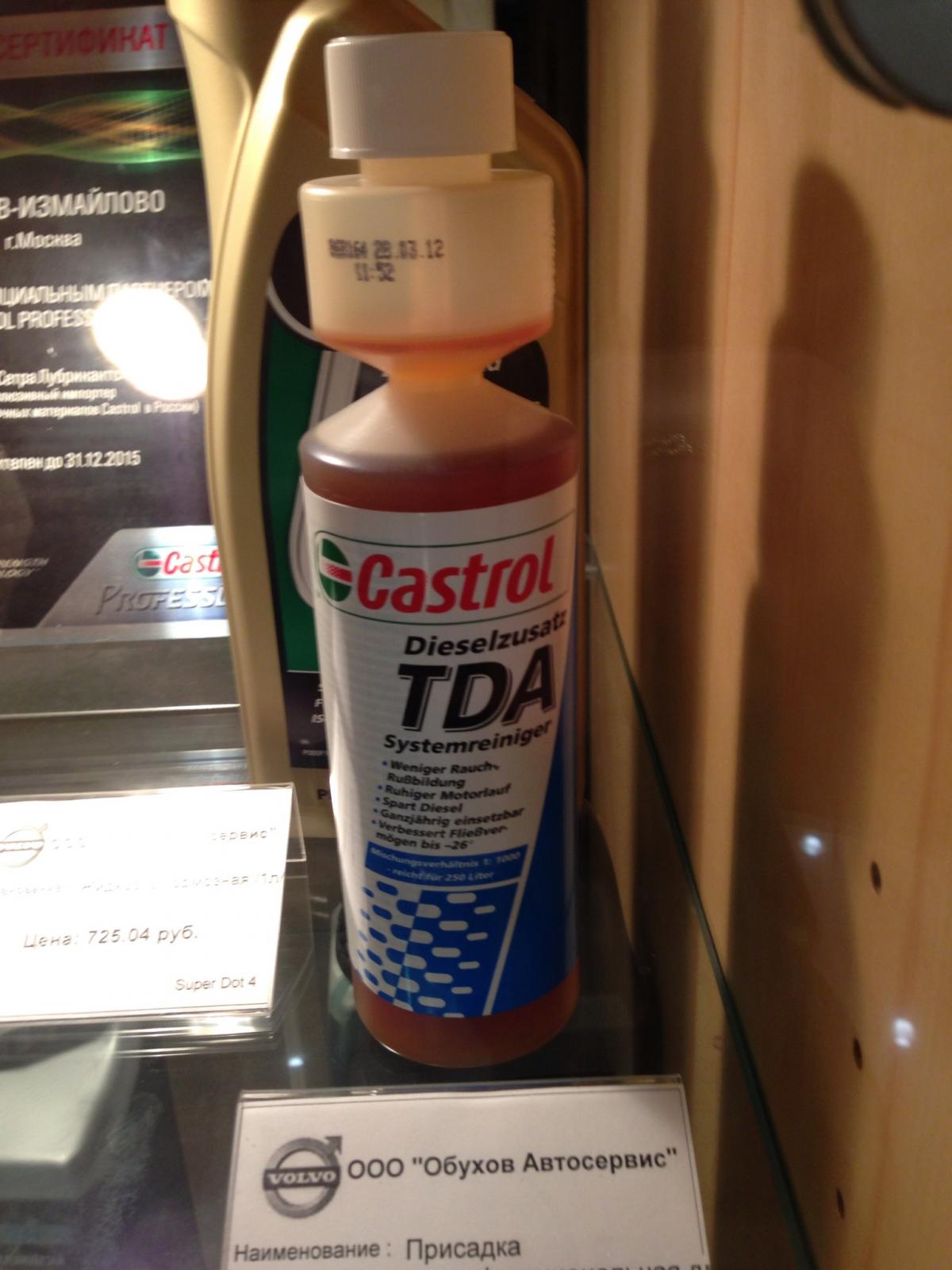

Виталий, разговорились с мастером-приемщиком. Скоро будут переходить на зимнее топливо заправки, говорит, что были случаи, когда замерзало летнее при сильном перепаде-похолодании, а еще заправки не перешли. В основном это касалось тех, кто заправляется раз в месяц. Вырубается в первую очередь вебасто, ну и путь лежит к ОД. При трех отрицательных попытках вебасто блокируется.
Вот такую штуковину рекомендуют вливать бак при заправке. Стоит чуть больше 300 рубчиков.

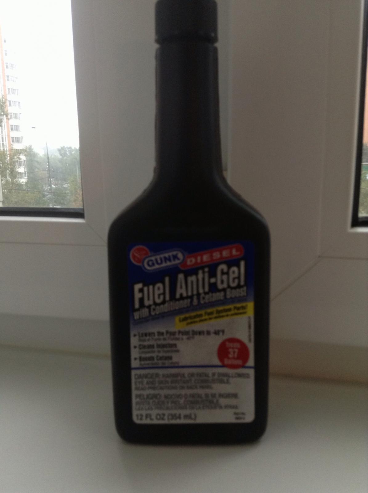

Alex65, Я в прошлом году использовал антигель для дизеля, только другой. Был случай замерзания одной форсунки после заправки на Лукойле. Субъективно двигатель стал работать мягче. Антигель заливал перед заправкой. Вот такой флакон.
