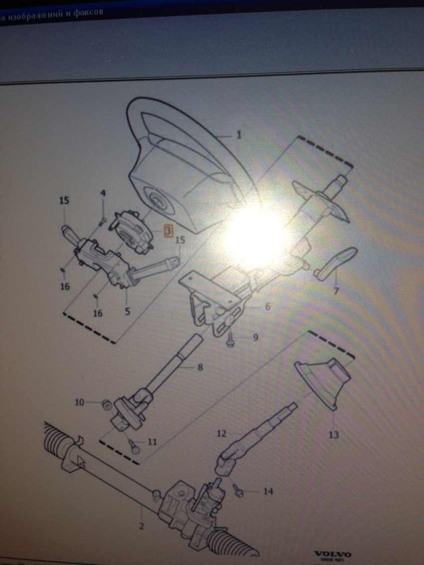

maks.xz 0 Жалоба Опубликовано 26 августа, 2013 Может кто подскажет какая из позиций 3 или 5ая этот самый датчик SASA??? Заранее Всем спасибо!! Поделиться сообщением Ссылка на сообщение Поделиться на другие сайты
Doberman 27 Жалоба Опубликовано 26 августа, 2013 Я так понимаю что там продается один датчик без положения руля а второй как раз который тебе нужен. На картинке он под №3 Поделиться сообщением Ссылка на сообщение Поделиться на другие сайты
maks.xz 0 Жалоба Опубликовано 27 августа, 2013 просто как мне сказали в магазине именно датчик, идет по позиции под №5, а позиция под №3 идет как кольцо. И я теперь в замешательстве какой же мне все таки нужно Поделиться сообщением Ссылка на сообщение Поделиться на другие сайты
Koteg 193 Жалоба Опубликовано 27 августа, 2013 Кольцо и нужно. Поделиться сообщением Ссылка на сообщение Поделиться на другие сайты

Doberman 27 Жалоба Опубликовано 27 августа, 2013 (изменено) Хочу съездить в сервис клубный на Киевку, может быть поможет снятие этого датчика, чистка контактов и т.п. Там ребята рассказывали что все это не помогает через какое-то время опять эта ошибка вылазит, так что они советуют сразу поменять датчик и забыть о своей проблеме. На S60 это будет стоить если я не ошибаюсь 13к, а на XC90-тик я даже не знаю сколько, но в любом случае советую добраться до них. Может кто подскажет какая из позиций 3 или 5ая этот самый датчик SASA??? Датчик SAS он находится под №3 именно который тебе нужен. Изменено 27 августа, 2013 пользователем Fibs Поделиться сообщением Ссылка на сообщение Поделиться на другие сайты
maks.xz 0 Жалоба Опубликовано 28 августа, 2013 Всем большое спасибо за помощь. Попробую купить и поменять этот датчик, надеюсь это точно он и моя проблема покинет мой любимый VolVo Car Поделиться сообщением Ссылка на сообщение Поделиться на другие сайты
