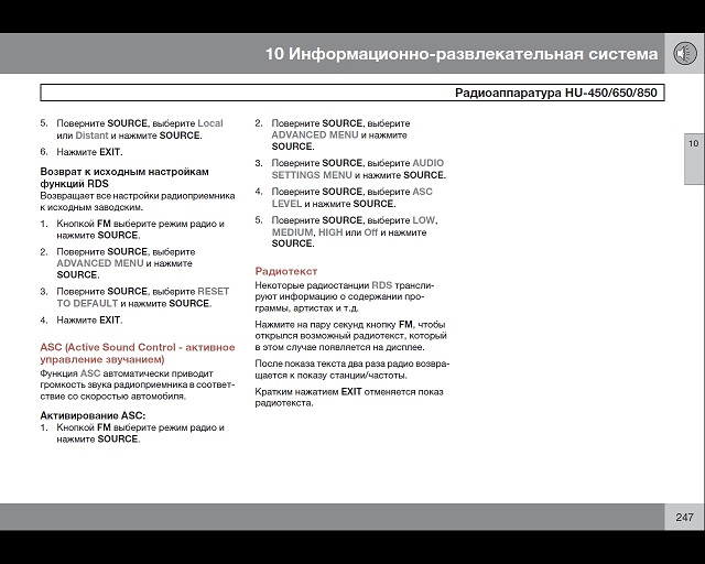

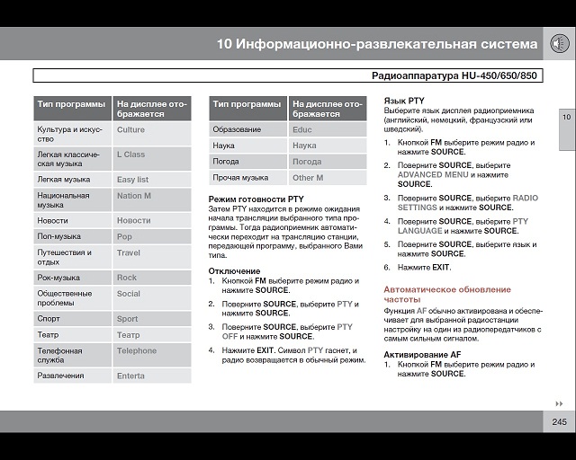

Это RDS "глюкует" - ищет станцию с таким же PTY. Как отключить - см.инструкции.
у меня тоже изначально были подозрения подобного рода... теперь буду изучать инструкцию Спасибо!
