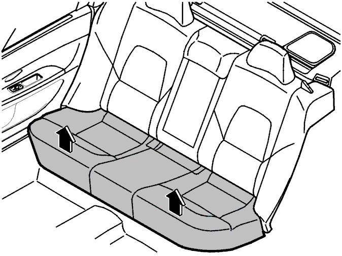

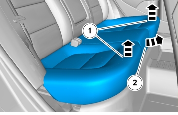

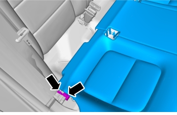

Vadim 777 Опубликовано 27 августа, 2010 Жалоба Опубликовано 27 августа, 2010 если машина до 07 года то так Подушка, замена Сначала поднимите нижний край торца подушки. Поднимите передний край подушки. Примечание Подушка может быть жестко прикреплена. Выньте подушку. Примечание Убедитесь, что зажимы подушки целы. Если это не так: замените. Установка Установите в обратном порядке. Примечание Убедитесь, что передний край подушки не деформировался при снятии. Передняя / нижняя кромка подушки должна быть прямой. если после 07, то так Подушка заднего сиденья демонтаж Все автомобили Транспортные средства с подогреваемым задним сиденьем Применимо к обеим сторонам. Все автомобили Установка Установите в обратном порядке. Цитата

iwg Опубликовано 28 августа, 2010 Автор Жалоба Опубликовано 28 августа, 2010 Уважаемый Vadim, перепробовал несколько браузеров и несколько операционных систем, посмотреть картинки не смог. Увы. По теме: как я понял - нужно просто сильно тянуть подушку вверх? Цитата
Vadim 777 Опубликовано 28 августа, 2010 Жалоба Опубликовано 28 августа, 2010 странно, что никто не видит картинок... ну вот в таком виде, я думаю, у всех видно Владимир, да, подушку сидения нужно потянуть немного вперёд и вверх Цитата
